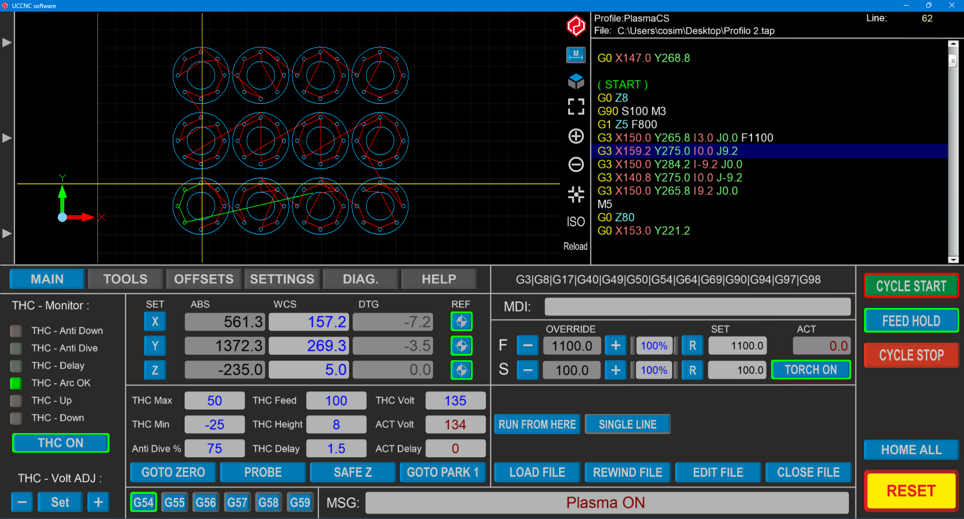

Postby Cosimo83 » Sun Feb 02, 2025 8:35 pm
Ciao. da molto tempo penso che UCCNC possa fare da THC al suo interno con una MACRO LOOP . Ne ho scritta una e sembra funzionare in Simulazione. Vorrei collegare uno di questi convertitori che ho trovato su aliexpress e vedere se funziona. Il vostro supporto con pareri e consigli lo apprezzerei molto.

Postby cncdrive » Mon Feb 03, 2025 5:32 pm
You could write a plugin and read the analog signal via the plugin and then trigger the Virtual THC signal in the plugin based on the signal and some settings in your plugin.
Virtual THC is implemented in the plugin interface and how it works is that you could tell the controller that the THC up/down and ARC OK signal is now on or off from the plugin code.
So, then the controller will command the cut and move the torch up and down.

Postby Cosimo83 » Mon Feb 03, 2025 7:05 pm
ho perfezionato la macro e testato la velocita con il ciclo while . è velocissima. non so se quel convertitore che ho trovato su aliexpress sia buono per lo scopo.

ho inserito anche la macro costruttore M99998

vorrei usare un AXBB per il test ma non so se effettivamente posso collegare quel dispositivo all' entrata analogica dell' AXBB direttamente. Avrei bisogno di aiuto per i collegamenti. e un consiglio sulla scelta del convertitore . il mio generatore è un GYS Neocut125 con innesco a bassa frequenza e divisore di tensione 1/20 - 1/30 - 1/50 - 1/100 . un aiuto sarebbe molto gradito.

Postby cncdrive » Mon Feb 03, 2025 9:14 pm
Yes, you could connect a 0-5Volts signal to the AXBB-E input.
If your signal has higher voltage range then you could simply use 2 resistors as a voltage divider.
The AXBB-E has a schottky diode pair on the analog inputs to protect the analog input from over and negative voltages.

Postby Cosimo83 » Sat Feb 22, 2025 7:36 pm
Ieri mi è arrivata la AXBB-E. Subito ho collegato un potenziometro da 10k per verificare il funzionamento delle macro messe in loop. A primo impatto non sembra avere grandi ritardi come ho letto molto tempo fa in un post qui sul forum. Adesso aspetto che mi arrivi l' isolatore DC DC da collegare al mio generatore plasma e provare fisicamente se la risposta nei movimenti della torcia è accettabile. Chiedo info sul collegamento , non sono molto bravo e non vorrei fare qualche danno alla scheda AXBB-E . l'isolatore DC DC ha un input 0-5v e un out 0-5v . L'uscita OUT la collego con il negativo al "Power OUT" (riferito all'etichetta sulla scheda) 5V0 . Il positivo all' ingresso "Analog Input 1". Giusto ? Correggetemi se sbaglio. Nel frattempo ringrazio ChatGPT che mi ha aiutato a scrivere le tre macro che fanno funzionare il tutto e che condivido qua per chi volesse fare delle prove. Qualsiasi idea o consiglio è ben accetto.
